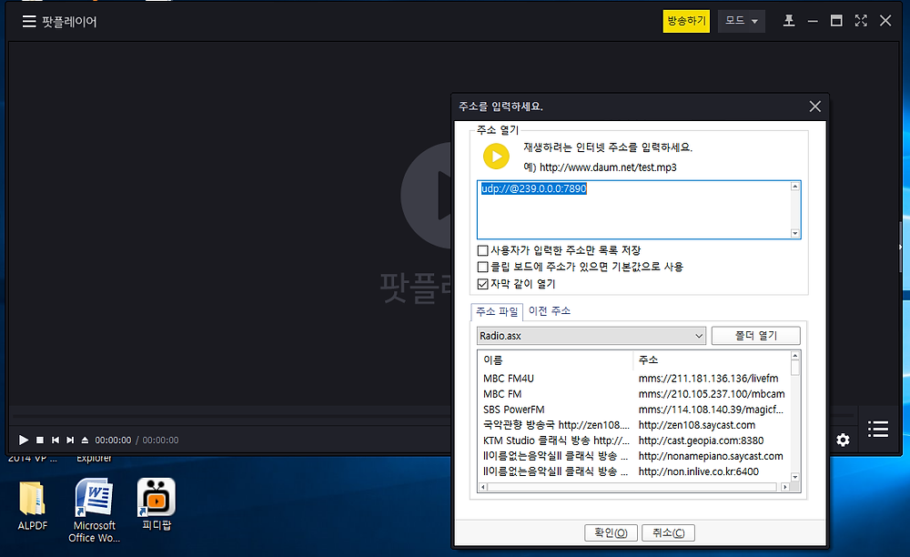

브로드캐스트되는 방송을 로컬 네트웍에서 보려면 컴퓨터의 경우 UDP스트림 제생이 가능한 플레이어를 실행하고 위에 설정한 아이피주소와 포트번호를 입력하고 재생하면 s50에 입력된 영상이 재생됩니다.
다음팟플레이어로 재생하는 경우 팟플레이어 셀행후 '주소열기'를 선택한 후 다음과 같이 설정한 주소를 입력하여 실행하면 됩니다.
입력주소 형식: udp://@239.0.0.0:7890
